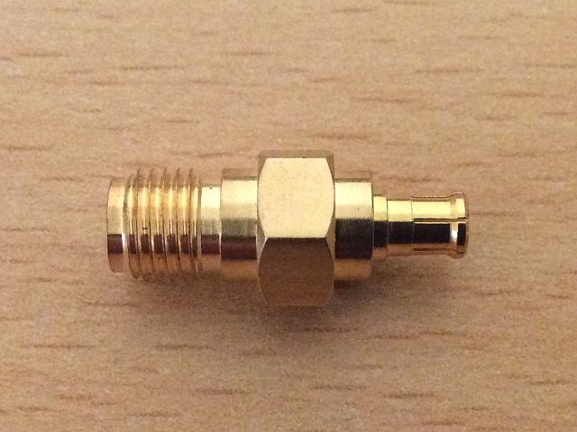

Zum Thema MCX/SMA-Adapter habe ich inzwischen weiter nachgeforscht. Dieser Adapter sitzt auf meinem APRScube sehr schön fest und wackelt auch nicht: https://www.amazon.de/gp/product/B07C2QWJ4Z
Hallo Frank, für den Tipp, ich habe gleich welche bestellt, dann bin ich mal gespannt, die von DELOCK sind um das zweifache teuerer

Hallo Frank, ich habe heute die beiden MXC/SMA-Adapter bekommen, sie sitzen gut fest, auf den originalen LoRa-Modul sowie auf deinem LoRa-Modul. Sie sind nur zu empfehlen.
