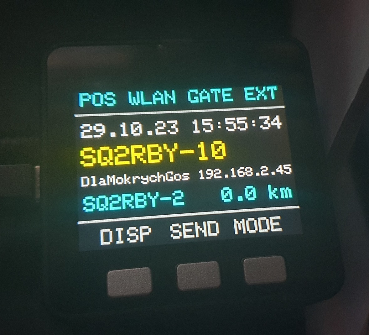

M5Stack funktioniert stabil mit der von Ihnen bereitgestellten Software. Die Internetverbindungsfunktionen funktionieren ordnungsgemäß.
Allerdings habe ich ein Problem mit der Empfangsseite von LoRa. Die Situation ist, dass ich Tracker auf Basis von Arduino, ESP8266 und RPi Pico mit dem HopeRF RFM98P-Modul teste. Selbst Signale mit geringer Leistung werden von APRScube empfangen, aber nicht dekodiert und weitergeleitet. Ich habe keine anderen LoRa-Stationen in meiner unmittelbaren Umgebung, um weitere Tests durchzuführen. Ich werde einen LoRa-Empfänger/Decoder bauen, aber vielleicht können Sie das Problem identifizieren und mir eine Lösung vorschlagen.

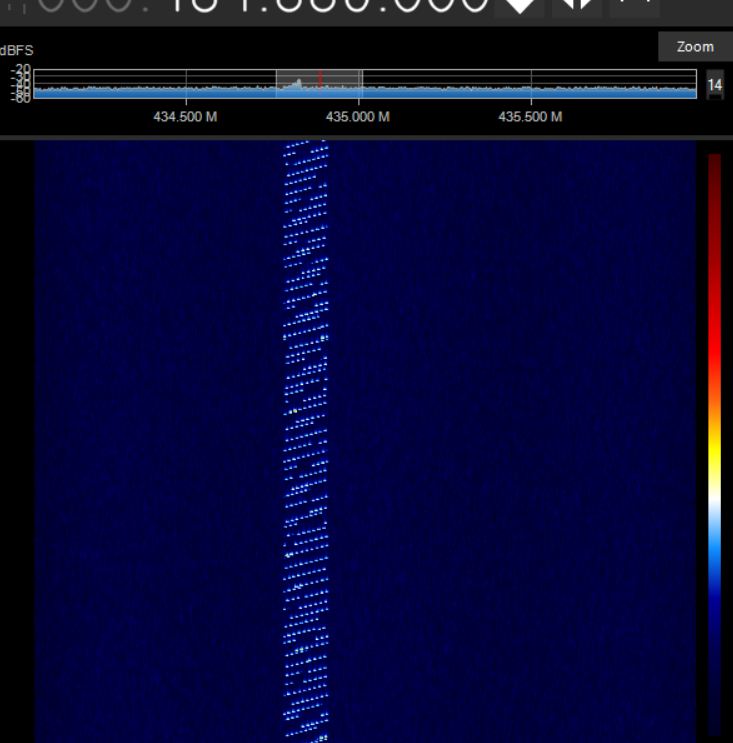

Vielleicht liegt das LoRa-Modul des APRScube nicht genau auf der Frequenz? Schau Dir das Sendesignal mal an einem SDR-Empfänger an. Da kann man gut eine eventuelle Frequenzabweichung feststellen. Eine Korrektur kannst Du in der Konfigurationsdatei vornehmen:
offset = 0
Dort kann ein Korrekturwert angegeben werden. 1 bedeutet 1kHz. Es sind natürlich auch negative Werte möglich.
73 Frank, DL3DCW
Die Frequenzverschiebung, auch wenn sie gering ist, spielt keine Rolle. Ich habe versucht, auf der APRScube-Seite einen Offset auszugleichen und auch das gesendete Signal auf der Tracker-Seite zu verschieben. Wenn die Sender- und Empfängerfrequenzen zu stark voneinander verstimmt sind, zeigt APRScube das nicht an Signal und seine Stärke (grüner Balken).
In meinem Fall ist die Verschiebung gering, wie auf den Screenshots zu sehen ist. Es sieht so aus, als ob das Bild nicht dekodiert wurde. Vielleicht gibt es hier ein Problem.
Das obere Foto ist das Signal vom Tracker, das untere ist das von APRScube übertragene Signal.

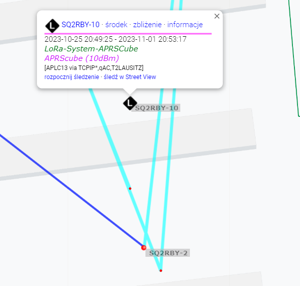

Habe ich es richtig verstanden das der APRScube zwar den Empfang anzeigt (grüner Balken und S-Wert Anzeige) aber die Pakete trotzdem nicht dekodiert und auch nicht ins APRS-IS weiterleitet?
Das ist sehr merkwürdig denn grundsätzlich werden alle empfangenen Pakete ins APRS-IS weitergeleitet (bei Mode GATE/PEER, nicht aber bei NODE!). Die Dekodierung hingegen (Anzeige von Rufzeichen und Entfernung) erfolgt jedoch nur bei Positionspaketen. Andere Pakete wie Status, Telemetrie etc. werden nicht dekodiert/angezeigt da hier die Entfernung nicht berechnet werden kann.
Wie ich im vorherigen Beitrag geschrieben habe, ist jetzt alles beherrscht und funktioniert gut.
Tatsächlich werden Frames ohne GPS-Position empfangen, was durch den grünen Balken und die Signalstärke auf dem APRScube-Bildschirm sichtbar ist. Es werden nur gültige Frames mit GPS-Position an das APRS-Netzwerk gesendet. Derzeit teste ich einen Tracker auf Arduino-Basis mit einem Quectel L86 GPS-Modul und LoRa RFM98P und alles funktioniert wunderbar. Ich baue einen weiteren Tracker, bereits in der mobilen Version. Wenn er fertig ist, werde ich hier ein paar Fotos posten, vielleicht jemand Ich werde es duplizieren wollen.
Ich stütze meine Projekte auf das, was Karl OE1KEB https://github.com/IoT4pi/LoRa-APRS-Sender erstellt hat, und ändere den Code natürlich an meine eigenen Bedürfnisse.
(01.11.2023, 22:04)sq2rby schrieb: Es werden nur gültige Frames mit GPS-Position an das APRS-Netzwerk gesendet.
Ein Hinweis dazu: In das APRS-IS werden alle Pakete übertragen. Also auch Pakete ohne Position.
