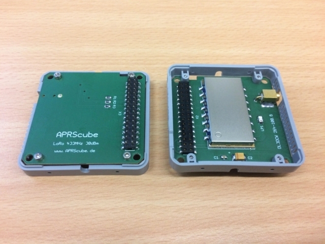

Das erste 30dBm-Modul auf eigener Platine. Leider hatten sich ein paar unvorhergesehene Probleme ergeben.
In der Hoffnung das diese nun gelöst sind werde ich noch ein paar Tage testen um wirklich ganz sicher zu sein ...
[-] Folgende 6 Mitglieder gefällt DL3DCW's Beitrag:
  • DG1XT, DB2FM, DL3CK, DL9LBD, DO3HKW, DO5DHA

(29.04.2021, 13:01)DL3DCW schrieb: Das erste 30dBm-Modul auf eigener Platine. Leider hatten sich ein paar unvorhergesehene Probleme ergeben.
In der Hoffnung das diese nun gelöst sind werde noch ein paar Tage testen um wirklich ganz sicher zu sein ...
Sieht sehr gut aus, viel Erfolg beim Testen
