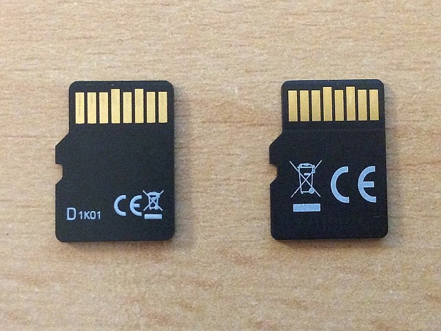

Ich habe heute mal mehr als 10 SD-Karten beider Varianten getestet: Die linke läuft immer problemlos, die rechte hingegen hat fast immer Probleme. Auch der SD-Karten-Test (EasyLoader_M5Core_FactoryTest.exe) zeigt bei der rechten Karte immer Fehler an.
Es handelt sich aber scheinbar nicht um einen grundsätzlichen Defekt der Karten. Denn auf dem PC laufen die auffälligen Karten fehlerfrei. Und auch abhängig von der Board-Version des M5Stack Core (da gibt es verschiedenste Revisionen) funktionieren die auffälligen Karten mal und mal nicht.
Fazit: Der M5Stack Core ist je nach Platinen-Version bei den SD-Karten wohl manchmal etwas wählerisch ...
