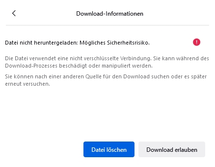

Ich würde an meinen APRSCube gerne den ENV-III Sensor anschließen, bräuchte dazu aber die Beta-Firmware.
Die Links  http://APRScube.de/firmware und http://APRScube.de/beta funktionieren leider beide nicht.
Ich hab schon einen anderen Browser und auf dem Tablet probiert, da einige Browser unverschlüsselte http-Seiten ablehnen, aber in dem Fall kommt keine Sicherheitswarnung, gar nichts, der Server scheint wirklich weg zu sein.
Kann mir bitte jemand eine andere Quelle nennen oder das bin der Beta per Email schicken?
Die normale Fw 1.30 hab ich, falls ich wieder zurück muss.
Danke!
73 Hans-Jürgen DL5DI
Bei ZIP-Dateien warnen einige Browser - dort muß man dann manuell die Erlaubnis zum Download erteilen. Habe es gerade mit dem Firefox getestet, das funktioniert. Der Server und die Datei ist also da ... Wink
In Microsoft Edge funktioniert der Download bei mir sogar ohne Warnung/Freigabe. Mag aber sein das ich dies dort irgendwann mal erlaubt habe.
Alles klar, Danke für das Feedback!
Ich hab es weder mit Edge, noch mit Chrome unter Win11 geschafft überhaupt irgendeine Rückmeldung zu bekommen, außer nach ewig langer Zeit ein Timeout.
Aber wenn ich weiß, dass es nicht am Server liegt gönn ich mir schonmal einen kleinen Umweg.
Ich habe beide Files auf einen meiner Linux-Cloud-Server runtergeladen und von dort auf den Win11-Rechner gezogen.
Alles da, Ziel erreicht, ich kann testen!
