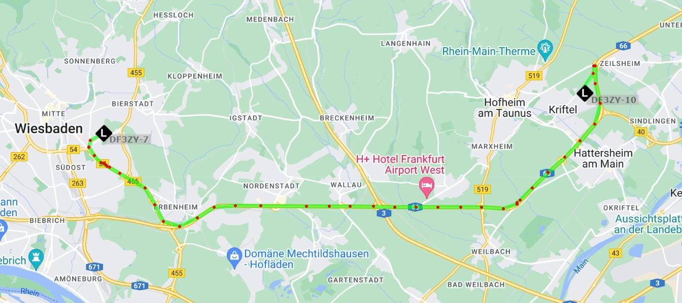

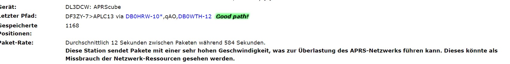

zuerst mal ein großes Lob für das Projekt. Ich bin ziemlich neu bei dem Thema APRS, aber bisher klappt alles ganz gut. Nun bin ich aber über eine Sache gestolpert. Ich betreibe einen Basic Cube als Gate und einen weiteren mit QRO und GPS Modul als Tracker. Nun bin ich mit dem Tracker mit 100 km/h über die Autobahn gerast, was zur Folge hatte, dass die Paketrate sehr hoch ging (12 Sekunden zwischen den Paketen), was natürlich Blödsinn ist und mir auch einen "Anpfiff" einbrachte (siehe Scrennshot). Was mache ich da verkehrt? Das Sendeintervall der Bake steht auf "900", wird aber scheinbar bei Bewegung durch eine Art Smart Beaconing gesteuert. Auch bei anderen Fahrten erscheint mir die Paketrate recht hoch. In Ruhe sind es die vorgegebenen 900 Sekunden. Hast Du einen Tipp?
