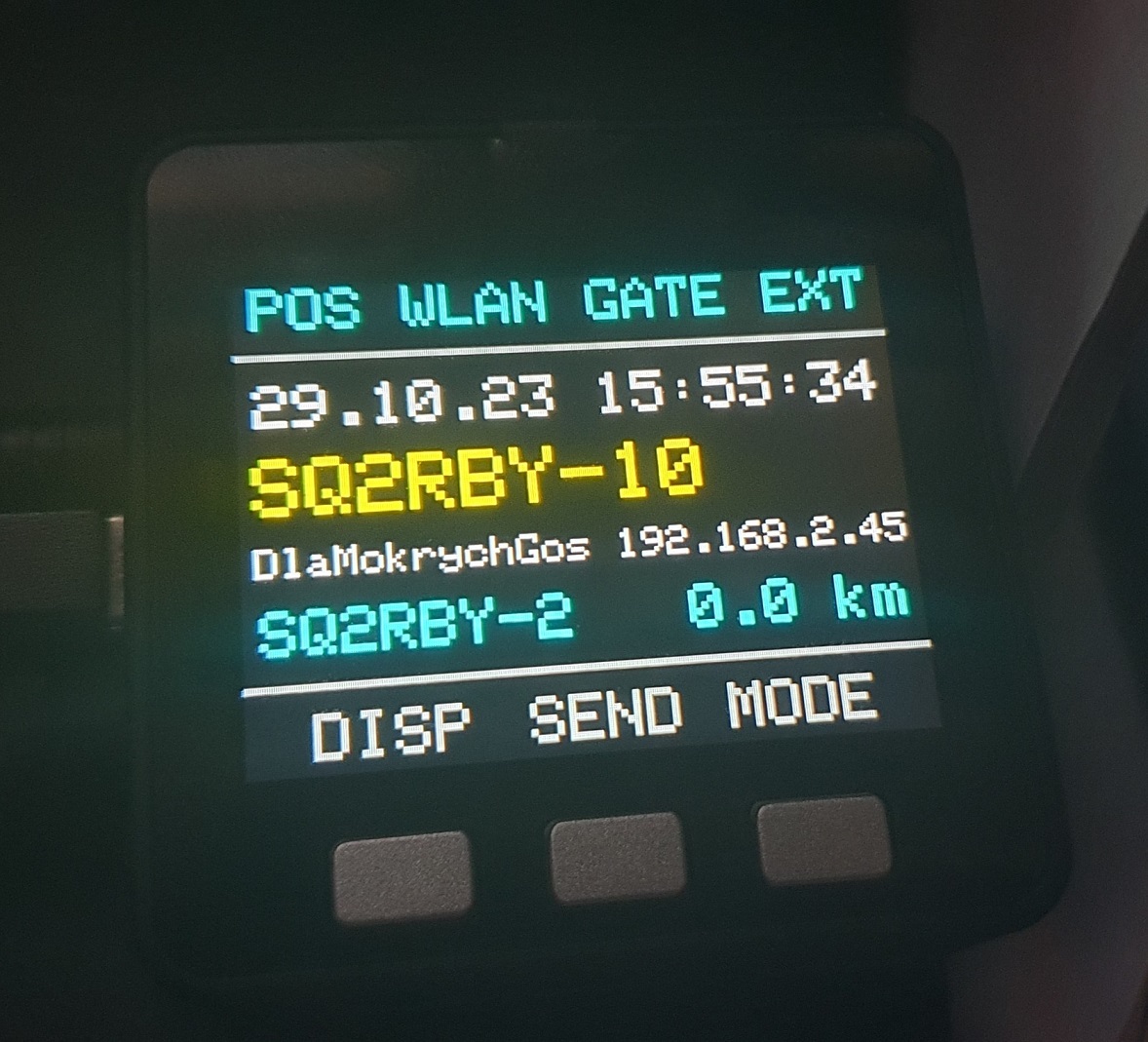

Heute habe ich versucht, APRScube mit den Anweisungen und der Software in diesem Forum auszuführen.
Nach langen Stunden habe ich es endlich geschafft und bin glücklich darüber.
Das Gerät arbeitet derzeit als iGate, und in der Zwischenzeit baue ich einen Tracker, um LoRa APRS-Reichweiten testen zu können.

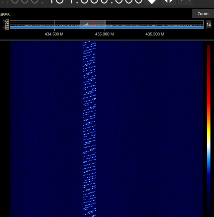

Die Frequenzverschiebung, auch wenn sie gering ist, spielt keine Rolle. Ich habe versucht, auf der APRScube-Seite einen Offset auszugleichen und auch das gesendete Signal auf der Tracker-Seite zu verschieben. Wenn die Sender- und Empfängerfrequenzen zu stark voneinander verstimmt sind, zeigt APRScube das nicht an Signal und seine Stärke (grüner Balken).
In meinem Fall ist die Verschiebung gering, wie auf den Screenshots zu sehen ist. Es sieht so aus, als ob das Bild nicht dekodiert wurde. Vielleicht gibt es hier ein Problem.
Das obere Foto ist das Signal vom Tracker, das untere ist das von APRScube übertragene Signal.

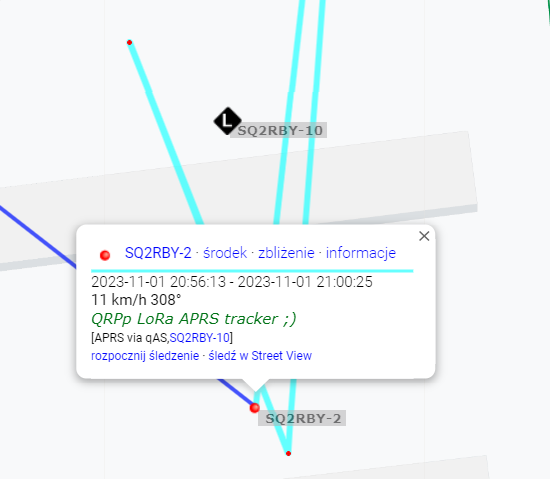

Tatsächlich werden Frames ohne GPS-Position empfangen, was durch den grünen Balken und die Signalstärke auf dem APRScube-Bildschirm sichtbar ist. Es werden nur gültige Frames mit GPS-Position an das APRS-Netzwerk gesendet. Derzeit teste ich einen Tracker auf Arduino-Basis mit einem Quectel L86 GPS-Modul und LoRa RFM98P und alles funktioniert wunderbar. Ich baue einen weiteren Tracker, bereits in der mobilen Version. Wenn er fertig ist, werde ich hier ein paar Fotos posten, vielleicht jemand Ich werde es duplizieren wollen.
Ich stütze meine Projekte auf das, was Karl OE1KEB https://github.com/IoT4pi/LoRa-APRS-Sender erstellt hat, und ändere den Code natürlich an meine eigenen Bedürfnisse.
(01.11.2023, 22:04)sq2rby schrieb: Es werden nur gültige Frames mit GPS-Position an das APRS-Netzwerk gesendet.
Ein Hinweis dazu: In das APRS-IS werden alle Pakete übertragen. Also auch Pakete ohne Position.
