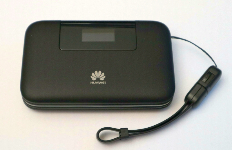

APRScube - Mein Setup:
Im Moment habe ich zwei Testsysteme des APRScube im Einsatz: Eines läuft als LoRa-RxGate an einem festen Standort und eines ist im Auto montiert. Während die Stromversorgung des RxGates ganz unspektakulär über ein 5V USB-C-Steckernetzteil erfolgt sieht es im Fahrzeug derzeit so aus:
In der Bordspannungsteckdose/Zigarettenanzünder steckt ein 5V-USB-Adapter. Von dort geht es zu einem mobilen LTE-Router (Huawei E5770) und von dort dann zum APRScube. Der LTE-Router verfügt über einen eingebauten 5200mAh-Akku der bei Bedarf auch bei ausgeschalteter Zündung die Stromversorgung des APRScube übernehmen kann.
Huawei E5770 LTE-Router mit eingebautem 5200mAh Akku
Mit dem Einschalten der Zündung wird das System automatisch aktiviert und beim Abschalten der Zündung wieder deaktiviert. Der interne Akku des LTE-Routers wird bei eingeschalteter Zündung automatisch geladen. WLAN und Internetverbindung des Routers bleiben in dem Fall ausgeschaltet. Die APRS-Positionsdaten gehen via Funk raus (Mode "RADIO").  Es in dem Fall keinerlei manuelle Bedienung erforderlich. Sämtliche Fuktionen werden allein über das Ein- und Ausschalten der Zündung gesteuert.
Möchte man nun bei ausgeschalteter Zündung den APRScube betreiben braucht man nur die PowerOn-Taste des LTE-Routers zu betätigen. Der APRScube wird dadurch mitgestartet - auch WLAN und Internet werden in dem Fall automatisch aktiviert. Im Mode "RADIO" werden die Positionsdaten weiterhin über Funk; im Mode "NETWORK" über die Internetverbindung übertragen. Zusätzlich werden alle auf Funk empfangenen Pakete ins Internet weitergeleitet.
Schön ist das in diesem Fall nur der Akku des LTE-Routers - nicht aber nicht die Fahrzeugbatterie - belastet wird. Wenn man also einmal vergisst das System abzuschalten kann man das Fahrzeug später trotzdem noch starten. Man kann den APRScube aber natürlich auch ohne LTE-Router direkt über einen 5V-USB-Adapter an der Bordspannungsteckdose/Zigarettenanzünder betreiben. Auch in dem Fall wird dieser automatisch über die Zündung ein- und ausgeschaltet. Das dürfte der häufigste Anwendungsfall sein. Der LTE-Router wird nur benötigt wenn man das (abgestellte) Fahrzeug z.B. auch als iGate einsetzen möchte.
Hinweis: Für das automatische Ein- und Ausschalten des Systems über die Zündung dürfen GND und Schirm des USB-Kabels vom LTE-Router zum APRScube nicht miteinander verbunden sein. Ich habe lange gesucht und mich gewundert warum es mit manchen Kabeln funktioniert und mit manchen nicht. Die Funktionsweise dürfte bei anderen LTE-Routern aber vermutlich abweichen. Mit dem Huawei E5770 klappt es nun wie gewünscht.
Der APRScube verfügt im Moment über ein einfaches "SmartBeaconing". Das bedeutet das der Sendeintervall abhängig von aktuellen Geschwindigkeit automatisch angepasst wird. Bei langsamer Fahrt wird in längeren Abständen und bei schneller Fahrt in kürzeren Abständen gesendet. Zusätzlich gibt es noch die Funktion "ParkBeaconing". Beim Abstellen/Anhalten des Fahrzeuges wird kurz vor dem Abschalten noch einmal die aktuelle (Park-)Position gesendet.

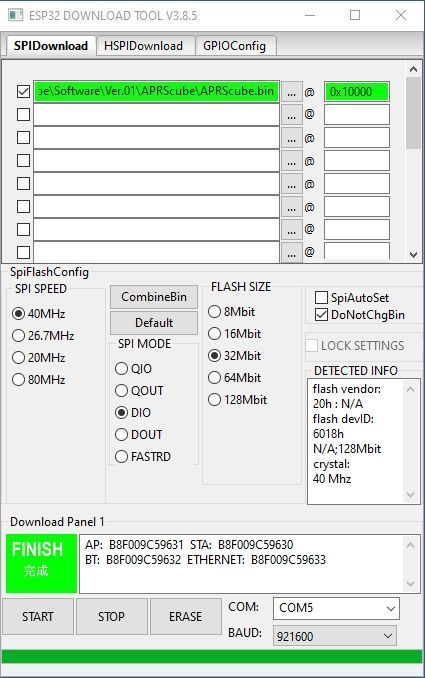

Für die Erstinstallation und zum Betrieb des APRScube sind zwei Dateien erforderlich:
  • APRScube.bin (Firmware)
  • APRScube.ini (Konfiguration)
Die jeweils aktuelle Version kann als ZIP-Archiv hier heruntergeladen werden: http://APRScube.de/firmware
Zum Hochladen der "APRScube.bin" kann das "ESP32 Flash Download Tool" benutzt werden: http://APRScube.de/tools/Flash_Download_Tool_v3.8.5.zip
Gegebenenfalls muss auch noch der "CP2104 Driver" installiert werden: http://APRScube.de/tools/CP210x_VCP_Windows.zip
Nach dem Starten des Programms zunächst "Developer Mode" und dann "ESP32 Download Tool" auswählen. Nun den Pfad zur "APRScube.bin" eintragen, das Häkchen setzten und die Zieladresse (0x10000) angeben. Anschließend sollte das Fenster in etwa so aussehen:
Jetzt noch den COM-Port auswählen und auf "START" klicken. Das ist alles. Nach dem Programmieren dann einmal kurz den seitlichen Reset-Taster betätigen und der APRScube sollte starten.
Hinweis: Durch Fehlbedienung kann ggf. der Bootloader gelöscht werden. In dem Fall einfach die originale Firmware hochladen und Vorgang wiederholen: http://APRScube.de/tools/EasyLoader_M5Co...ryTest.zip

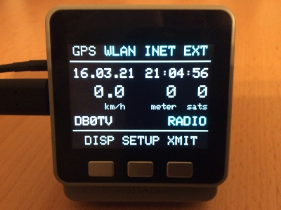

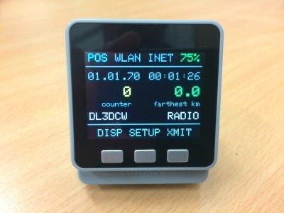

Display:
GPS - Leuchtet bei gültiger GPS-Position. Ist kein GPS-Modul vorhanden wird hier POS angezeigt. In dem Fall wird die fest eingestellte Position übernommen.
WLAN - Leuchtet wenn eine WLAN-Verbindung besteht.
INET - Leuchtet wenn eine Verbindung über das Internet zum APRS-IS besteht.
EXT - Leuchtet bei externer Stromversorgung via USB. Bei Betrieb über die interne Batterie wird BAT angezeigt.
Datum/Zeit - Die aktuelle Zeit wird vom GPS übernommen. Bei Internetverbindung wird die aktuelle Zeit via NTP übernommen.
Anzeige - Hier werden Werte wie z.B. Geschwindigkeit, Höhe, Anzahl der Satelliten, Sensordaten, Infos über empfangene APRS-Pakete etc. angezeigt.
Rufzeichen - Das Rufzeichen der eigenen Station.
RADIO - Die eigenen Daten werden über HF ausgesendet. Bei vorhandener Internetverbindung wird hier NETWORK angezeigt und die Daten über das Internet gesendet.
DISP - Bei Tastendruck wird zwischen den verschiedenen Anzeigemöglichkeiten umgeschaltet.
SEND - Die eigene Position wird sofort ausgesendet.
MODE - Durch längeren Tastendruck werden RADIO bzw. NETWORK zwangsaktiviert. Eine automatische Umschaltung findet dann nicht mehr statt.

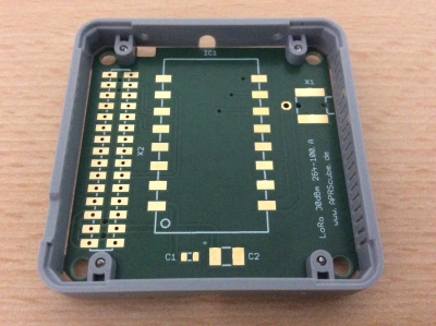

Eine Platine für das 1W LoRa-Modul befindet sich in Vorbereitung:
#13
Ich habe heute die ersten Platinen für das Lora-Modul 30dBm (1W) bestellt. Um den Nachbau zu vereinfachen werde ich voraussichtlich entsprechende Teilesätze zusammenstellen:
  • LoRa-Modul 30dBm - Komplettbausatz (Rahmen, Platine, sämtliche Steckverbinder, TRX-Modul, Kleinteile)
Bei Interesse bitte rechtzeitig anfragen/reservieren da es sich zunächst nur um eine relativ geringe Stückzahl handelt.
Sämtliche Teile zum Bau von kompletten Geräten kann ich bei Bedarf gerne im Rahmen von gelegentlichen Sammelbestellungen vermitteln:
  • APRScube "home" - Grundeinheit, LoRa-Modul 18dBm, Tischfuß mit Temperatur- und Luftfeuchtesensor, USB-C-Kabel, Speicherkarte, MCX/SMA-Adapterkabel
  • APRScube "mobil" - Grundeinheit, LoRa-Modul 30dBm (Komplettbausatz, s.o.), GPS-Modul, externe GPS-Antenne, USB-C-Kabel, Speicherkarte, MCX/SMA-Adapterkabel
Damit dürfe einem einfachen und erfolgreichen Nachbau* nun eigentlich nicht mehr viel im Wege stehen. Anfragen bitte via PN oder mail@call.de
* Der Nachbau umfasst lediglich das Zusammenstecken der einzelnen Module. Nur beim LoRa-Modul 30dBm muss etwas gelötet werden. Falls dazu keine Möglichkeit besteht habe ich auch dafür eine Lösung Wink

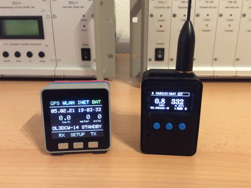

Im praktischen Betrieb hat sich bei mir bisher die Kombination von "APRScube" und "Tracker 1W" ganz gut bewährt.
Bei Wanderungen trage ich den "Tracker 1W" mit kleiner Antenne in der Hemdtasche - während der "APRScube" im geparktem
Fahrzeug als Gateway dient. Dies ist vor allem in abgelegenen Gebieten sehr nützlich. Schön dabei ist die einfache bzw. teilweise
vollautomatische Umschaltung des APRScube. Und nach der Wanderung wird der Cube wieder zum Tracker für die Heimfahrt ...
"APRScube" und "Tracker 1W" im Vergleich. Für mich persönlich eine schöne Kombination die sich sehr gut ergänzt.

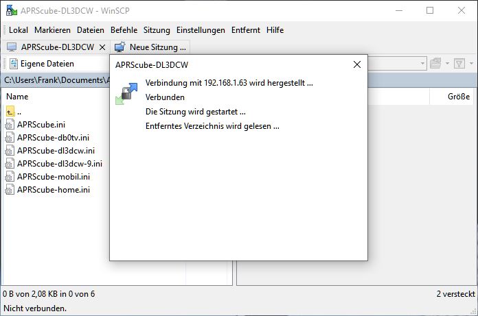

Firmwarupdates des APRScube sind ja schon jetzt ganz einfach via Webinterface "over-the-air" möglich. Ab der nächsten Firmware-Version wird es nun ergänzend dazu einen eingebauten FTP-Server geben. Damit kann man dann auch auf die Konfigurationsdatei "APRScube.ini" aus der Ferne zugreifen.
Mit dem FTP-Programm WinSCP funktioniert das sehr schön. Verbindung aufbauen, APRScube.ini herunterladen, editieren und dann wieder hochladen. Abschließend einen Neustart durchfüren (geht mit einem Trick über das Webinterface) und der APRScube startet mit neuer Konfiguration. Also ideal auch für entfernte Standorte.
Und für mich selbst entfällt damit endlich das nervige hin- und herlaufen mit der Speicherkarte zwischen Garage und PC wenn ich an der Konfiguration im Auto mal wieder etwas ändern möchte ... Wink
Mit WinSCP ist ab Firmware-Version 1.1 auch aus der Ferne Zugriff auf die "APRScube.ini" möglich.
Ab wann ist die Version verfügbar?
